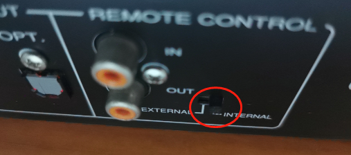

          今天本人也發(fā)現(xiàn)了一個(gè)問題,就是馬蘭士CD-5001的CD機(jī)的遙控器不能使用,以為是遙控器壞了,因?yàn)檫@臺(tái)機(jī)器是今天新買來的,歡喜之余回到家里就迫不及待打開,連接音箱,然后拿出自己喜愛的CD,想好好欣賞一番,但是賣家配備的遙控器居然不能使用!隨便按遙控器上哪一個(gè)按鍵都沒有用,為什么?嚇出一身冷汗!因?yàn)闄C(jī)器壞的話去調(diào)換太折騰人,心情一下子跌入谷底。到最后,打算死馬當(dāng)活馬醫(yī),看了一下CD機(jī)背后是否有遙控功能開啟和關(guān)閉的功能,果不其然,試了一下,還真的是!
          所以完美解決馬蘭士CD-5001的CD機(jī)的遙控功能無法使用的方法是(如上圖):
          把CD機(jī)背后后面的REMOTE CONTROL下面的開關(guān)打開即可!然后再試一下遙控器,可以使用啦。。!
