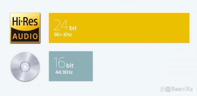

          目前來說,不同規(guī)格的編碼在相同時(shí)間段內(nèi)的信息是有差別的,音頻的采樣率就是反映的信息記錄的詳細(xì)程度。
          目前的數(shù)字音頻有基本上是cd音質(zhì)和hires高解析音質(zhì)兩種,二者的差別就是在于采樣率。
          不過我們通常直接對(duì)比的并不是采樣率,而是碼率。
          碼率越高,對(duì)設(shè)備的要求也越高,從傳輸?shù)浇獯a都有一定的差別。
          實(shí)際上44.1khz的采樣率就已經(jīng)可以準(zhǔn)確再現(xiàn)22khz左右的頻率了,接近并略超過人的聽覺極限了(20khz),而實(shí)際上中年人的聽力范圍還更少一些,大部分都在12-14khz范圍內(nèi)。
          所以cd音質(zhì)的聽感實(shí)際上與hires差別并不大,更高的碼率帶來的是后期空間,留給設(shè)備更多可提升的操作空間,可以調(diào)成符合自己口味的增益曲線,這也是大部分hifi玩家追求設(shè)備的原因。
          碼率 = 采樣率 x 位深 x 聲道數(shù)
          雙聲道立體聲音數(shù)字頻:
          44.1khz/16bit:44100 × 16 × 2 = 1411200比特/秒 (1.4mbps)
          192khz/24bit:192000 × 24 × 2 = 9216000比特/秒 (9.2mbps)
          從碼率傳輸?shù)淖畹鸵蠓矫婢涂梢钥闯鲈O(shè)備的
          1.4mbps以上的傳輸速度可以滿足cd音質(zhì)的要求,而需要9.2mbps以上的速度才能滿足hires基本要求。
